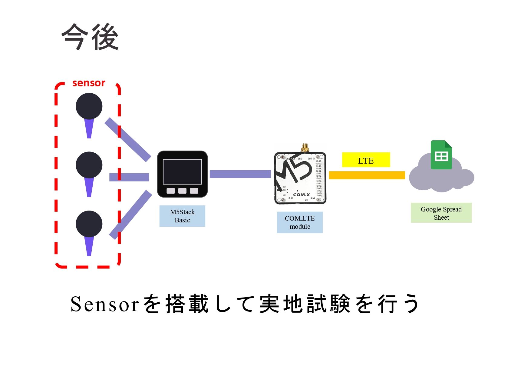

      Arduino言語により、m5stack basicを用いたCOM.LTE Module(SIM7600G)の簡易的な通信システムを制作しています。
      データはGoogleスプレッドシートに表示させたいと考えています。
      wifi通信を用いた場合では、意図した通りにGoogleスプレッドシートにデータが表示されました。
      ところが、COM Xを用いた際には表示されないため困っています。

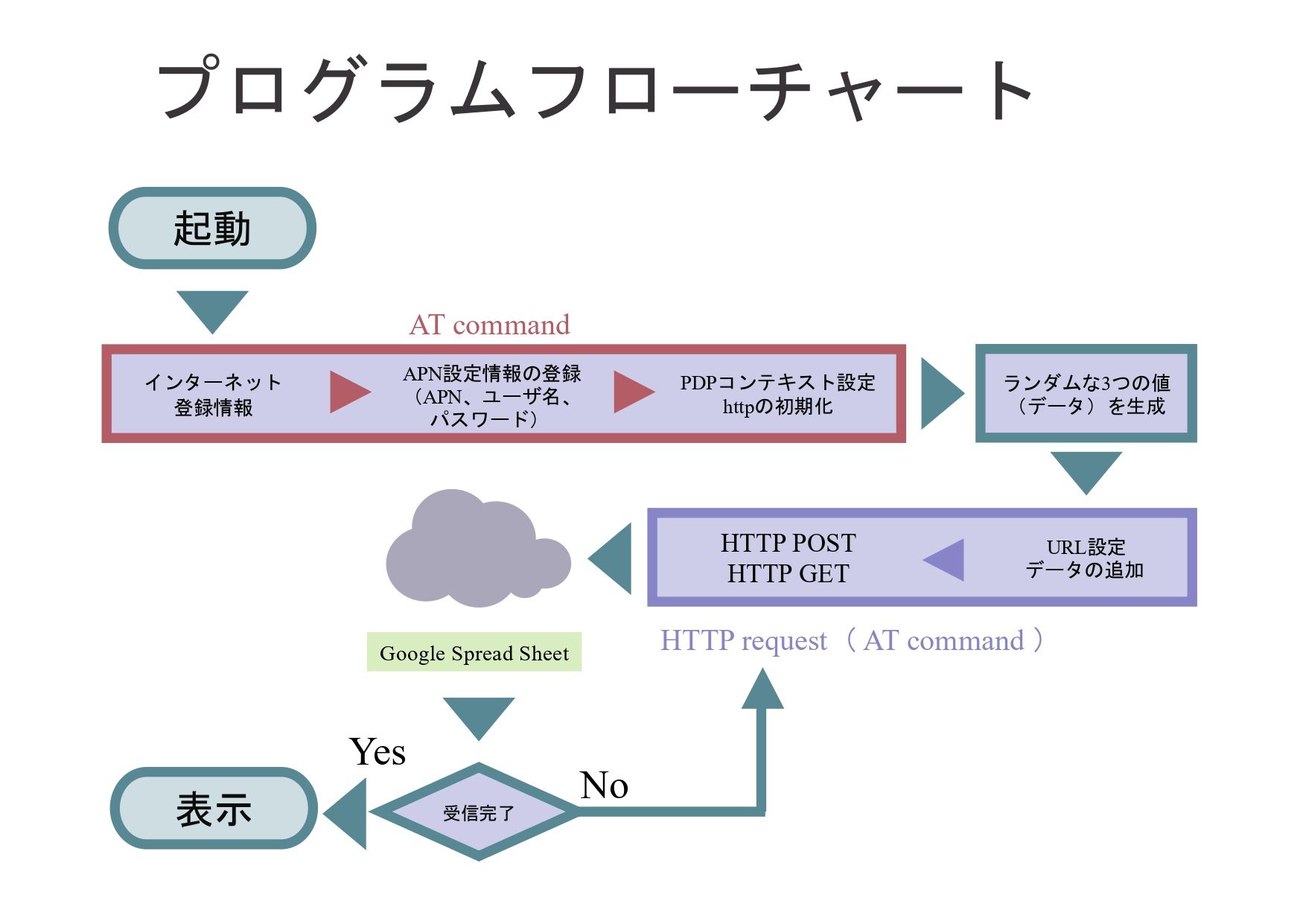

      通信強度とインターネット接続状況を確認するために、
      COM.LTEModule(SIM7600G)の公式HPよりArduino Example Code
      (https://docs.m5stack.com/en/module/comx_lte)
      に記載されていたサンプルコードを用いました。
      ATコマンドを用いたプログラムのため、ネットワークの登録状況を確認するコマンドの「AT+CREG?」を使用しました。結果は
      AT+CREG?
      +CREG?:0,3
      OK
      となったためインターネットには接続できていると考えています。
      ですがデータ通信を行うことができませんでした。
      wifi通信を用いた場合ではGoogleスプレッドシートにデータが表示されました。
      データ送信はHTTPリクエストのPOST通信を使用。以下の記事を参考にしました。
      (https://msr-r.net/m5stack-googlesheets/)
      COM XのLTEを用いた形でデータ送信を完成させたいと考えておりますが
      どのようにすれば良いのかアドバイスをいただけないでしょうか。

        データ通信を行うことができたので、共有させていただきます。
        SIM7600のデータシートを参照し、通信を行うことができました。
        COM.LTE Module(SIM7600G)を使用することで、長距離におけるデータ伝送が可能です。
        使用する方がいましたら、参考にしてください。
        Va10, Va11, Va12にセンサで取得したデータを代入することで、
        観測機器を製作できます。

            terminal.println("Initializing SIM7600...");
        // モジュール起動確認
            AddMsg("AT\r\n", kQUERY_MT, 1000, 1000);
        // 機能の追加(フルモード)
            AddMsg("AT+CFUN=1\r\n", kQUERY_MT, 1000, 1000);
        // LTE接続
            AddMsg("AT+CGATT=1\r\n", kQUERY_MT, 1000, 1000);
        // 通信強度
            AddMsg("AT+CSQ\r\n", kQUERY_MT, 1000, 1000);
        // インターネット登録状況
            AddMsg("AT+CREG?\r\n", kQUERY_MT, 1000, 1000);
        // APN設定
            AddMsg("AT+CGDCONT = 1, \"IP\", \"" + sim_apn + "\"\r\n", kASSIGN_MT, 1000, 1000);
        // 認証情報の設定 : 無くても良い
            //AddMsg("AT+CGAUTH = 1, \"" + sim_user + "\", \"" + sim_pass + "\"\r\n", kASSIGN_MT, 1000, 1000);
        // PDPコンテキスト有効化
            AddMsg("AT+CGACT=1,1\r\n", kQUERY_MT, 1000, 1000);
        // HTTP機能の初期化
            AddMsg("AT+HTTPINIT\r\n", kQUERY_MT, 1000, 1000);
        // PDPコンテキストを設定
            AddMsg("AT+HTTPPARA=\"CID\",1\r\n", kQUERY_MT, 1000, 1000);

        以下は本プログラムの動作及び、システム構成です。
