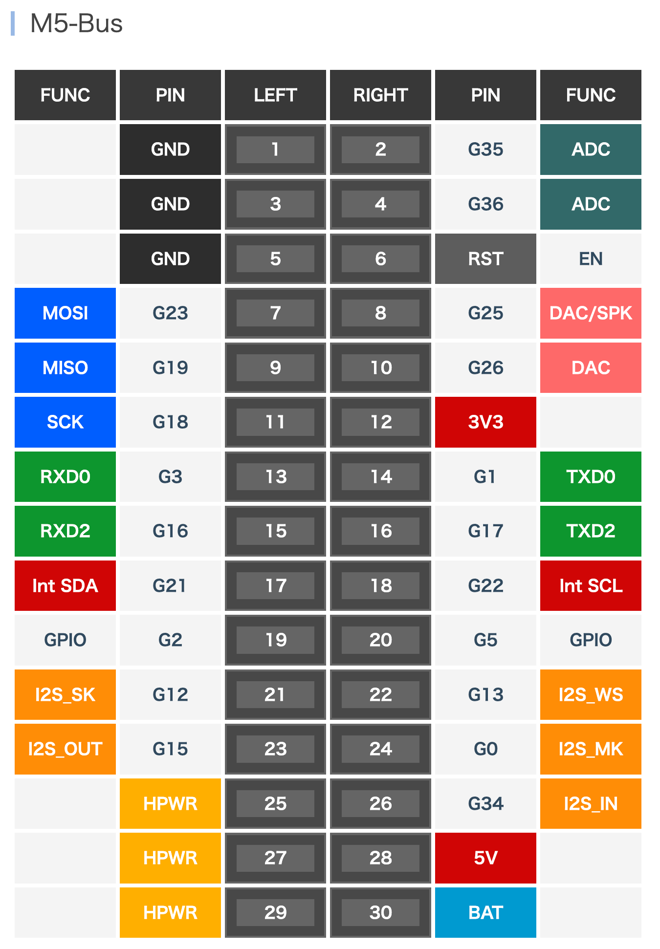

      関連ドキュメントを見ても、M5Stack Fire V2.7のポートBの
      GPIO36をこのような用途で使用できない旨の記述がなく、
      この問題を解決できず困っています。
      どなたかヘルプをお願いいたします。
      ※ もしかするとM5Stack Fire V2.7の内部コネクタとポートB
        との接続が悪いのかとも思い、内部のコネクタから直接
        サーボモータに接続しましたが、やはりGPIO26のほうは
        動作OK、GPIO36のほうは動作NGでした。
        また、他のGPIOピン、例えばGPIO5でも同様に確認した
        ところ動作OKでした。
